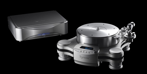

Уникальный проигрыватель Grandioso T1 создан в честь 35-летнего юбилея бренда Esoteric и является первым аналоговым аппаратом в истории компании.
В его основе зарегистрированный патент на уникальный бесконтактный механизм привода дисков - "Esoteric MagneDrive System", который индуктивно синхронизирует вращение магнитного привода и опорного диска, обеспечивая бесшумное и шелковисто-плавное движение с экстраординарной точностью скорости вращения.
Основные достоинства:
  • Опорный диск свободен от каких-либо вибраций.
  • Абсолютно прецизионное вращение диска, свободное от нестабильности скорости, потенциально порождаемой механическим контактом, таким как через пассик, ролик или ведущий двигатель.
  • Возможность регулировки звуковых характеристик путем ручного изменения расстояния между диском и приводом.
  • Никаких забот по поводу необходимости замены пассика.
  • Этот проигрыватель с возможностью синхронизации привода двигателя по тактовой частоте 10 МГц и независимой конфигурацией шасси из трех блоков является кульминацией уникальной философии конструирования Esoteric и механических / электронных технологий.
    Ключевые характеристики

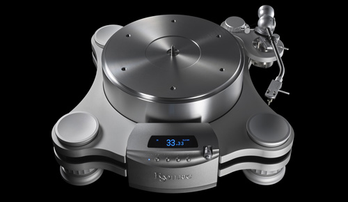

  • Патентованный уникальный бесконтактный механизм привода дисков "Esoteric MagneDrive System"
  • Магнитный подвес опорного диска «Magne-Float» кардинально сокращает трение шпинделя за счет снижения эффективной массы с 19 кг до почти 4 кг.
  • Проигрыватель состоит из 3 раздельных блоков: основного, двигателя и блока питания.
  • Высококачественный драйвер электродвигателя на базе VCXO (управляемого напряжением кварцевого осциллятора) обеспечивает прецизионное вращение диска.
  • Имеется возможность синхронизации на частоте 10MHz с тактовым генератором Grandioso G1X Master Clock.
  • Подвес диска с инвертированным подшипником обеспечивает плавное вращение.
  • Микрометрическая ручка на передней панели обеспечивает возможность тонкой регулировки звуковых характеристик, изменяя силу магнитного поля, прилагаемого драйвером к диску.
  • Трехслойное шасси, изготовленное из алюминия и дерева, позволяет эффективно контролировать вибрации.
  • Среднее шасси покрыто красивым рояльным лаком.
  • Виброизолирующие опоры имеют специальный демпфирующий механизм для подавления внешних вибраций.
  • Две скорости вращения (33/45 об/мин), настраиваемые с точностью 0.1%.
  • Проигрыватель T1 предлагается с динамически сбалансированным тонармом TA-9D, или без него.
  • Опционные площадки для тонармов позволяют установить на T1 до 3 тонармов.

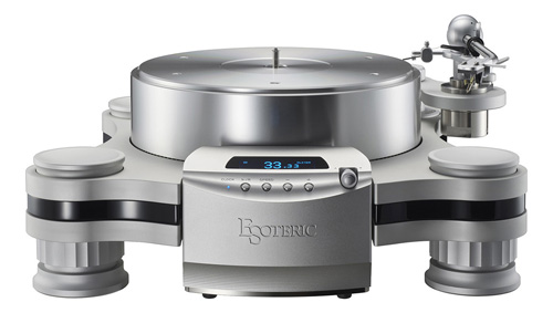

  • Общие размеры: (W×H×D, с выступами)
    Основной блок: 497×210×456 мм
    Блок питания: 445×132×270 мм
    Вес:
    Основной блок:: 45 кг
    Основное шасси: 17 кг
    Опорный диск: 19 кг
    Блок привода: 9 кг
    Блок питания: 18 кг
