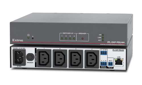

    Элементы интерфейса:
    1. Кнопка сброса настроек (Reset) и LED-индикатор
    2. Один вход IEC «папа» 100/240 В переменного тока, 12/10 A макс.
    3. Один автоматический выключатель 12 А обеспечивает защиту от превышения допустимого тока
    4. Четыре розетки IEC «мама» 100/240 В переменного тока, 12/10 A макс., для использования в любой стране мира
    5. Четыре порта для ручного управления розетками по «сухим» контактам
    6. Выход реле для подключения к внешним датчикам сигнализации
    7. Ethernet-порт для управления и контроля по сети
    8. Светодиодные индикаторы помогают при мониторинге и устранении неполадок в портах управления и в сети
