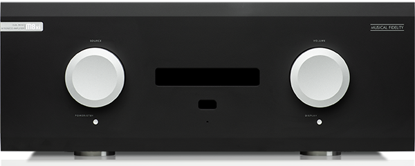

Суперинтегрированный усилитель Musical Fidelity M8xi
Устройство объединяет в себе предварительный усилитель, усилители мощности и ЦАП, при этом каждый функциональный блок может использоваться отдельно.
Усилительная часть M8xi выстроена по принципу двойного моно и фактически представляет собой два моноблочных усилителя, каждый из которых имеет собственный трансформатор питания и радиатор охлаждения. Это позволяет снизить искажения и улучшить передачу стереокартины.

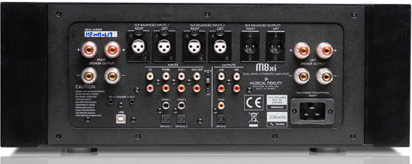

Цифровая часть построена на базе микросхемы ЦАП Texas Instruments PCM5242 TI, обладающей низким уровнем шумов и искажений. Для подключения цифровых источников доступны 5 входов разного типа: 2 коаксиальных (S/PDIF) входа, 2 оптических (S/PDIF) и 1 асинхронный USB Type-B. Коаксиальные входы и USB поддерживают цифровой поток с разрешением до 24 бит/192 кГц, а оптические входы способны работать с сигналами до 24 бит/96 кГц. Для максимального качества все потоки данных подвергаются апсэмплингу и реклокингу с использованием встроенного конвертера, что позволяет исключить джиттер и устранить из звука нежелательные артефакты.
