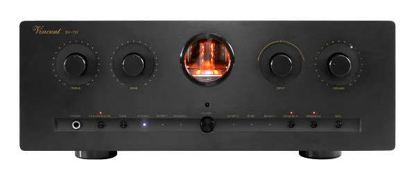

В Россию приехал новый гибридный интегральный усилитель Vincent SV-737
Линейка tubeLine от Vincent получила дополнение в виде нового гибридного интегрального усилителя SV-737. Главным его отличием от других моделей в линейке стала возможность соединения по WiFi и Bluetooth. Подключение SV-737 к домашней сети через WiFi означает, что он может поддерживать потоковую передачу и, например, воспроизводить музыкальные файлы, хранящиеся на NAS.
Кроме того, SV-737 устанавливает новые стандарты с точки зрения схемотехники. Он представляет собой интегральный усилитель с двумя секциями усилителя - предварительным усилителем и усилителем мощности - которые идеально согласованы друг с другом. «Идеально» здесь означает, что сочетание характеристик обоих усилителей обеспечивает максимальную прозрачность и спектральную стабильность при выводе аудио. Ключевыми словами для технических специалистов являются дружественный для слуха спектр, с k2 доминированием в типичном динамическом диапазоне, с точки зрения частоты и мощности.
Обе секции усилителя SV-737 являются последними разработками Vincent. От флагманского предварительного усилителя SA-T7 был взят основной принцип двух блоков усиления со встроенным переключаемым регулятором тембра. Но, в отличие от, например, SV-237MK, для каждого канала предусмотрена дополнительная ламповая система, так что теперь здесь используются два двойных триода на канал, т.е. всего четыре.
Усиление напряжения обеспечивается лампами 6N2P-EV, изготовленными в соответствии с военными требованиями, которые имеют характеристическую кривую, аналогичную у хорошо известной ECC83 или 12AX7, но более линейную. Кроме того, 6N2P-EV отличается низким уровнем микрофонного эффекта и шума.
Благодаря сильноточным катодам, 6N1P берет на себя функции драйвера и буферной ступени с гарантированным результатом. Также из SA-T7 была заимствована хорошо зарекомендовавшая себя регулировка высокого напряжения для лампового усилителя: эталонная лампа 85A2, изначально разработанная для профессиональной измерительной техники, обеспечивает малошумное, с низким уровнем гула напряжение питания в сочетании с полупроводниковым регулятором. Усилитель мощности основан на SV-237MK, но некоторые важные решения получили дальнейшее развитие. Например, схема входного каскада была оптимизирована для обеспечения еще лучшего переходного отклика выходного каскада при сложных нагрузках. Выходная мощность также была увеличена. В результате, в сочетании с ламповым предварительным усилителем получается спектр воспроизведения, подобный спектру очень хороших однотактных триодных усилителей, но с гораздо более высоким уровнем производительности и чистоты.
Несмотря на тщательно продуманную комбинацию обеих частей усилителя, соединение между этими усилителями может быть отключено извне, и, если необходимо, для коррекции помещения может быть подключен внешний DSP процессор. Из-за выходного импеданса лампового предварительного усилителя, который значительно уменьшен по сравнению с SV-237MK, он может обеспечивать нейтральный звук при подключении разных соединительных кабелей и входных импедансов, например, DSP или эквалайзера.
Vincent SV-737 создан при активном участии Франка Блёбаума - выпускника технического университета Ильменау с 30-летним стажем и двумя десятками патентов, на счету которого оригинальные инженерные разработки для Vincent, T.A.C., Thorens и другие профильные достижения.
