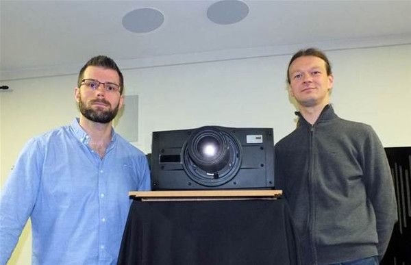

Andy Jones (слева) и Bart Devos (справа) из Barco Residential рядом с Bragi CS
