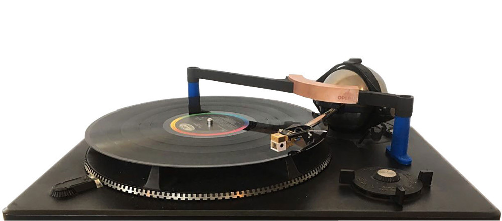

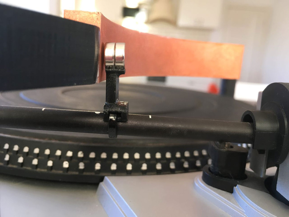

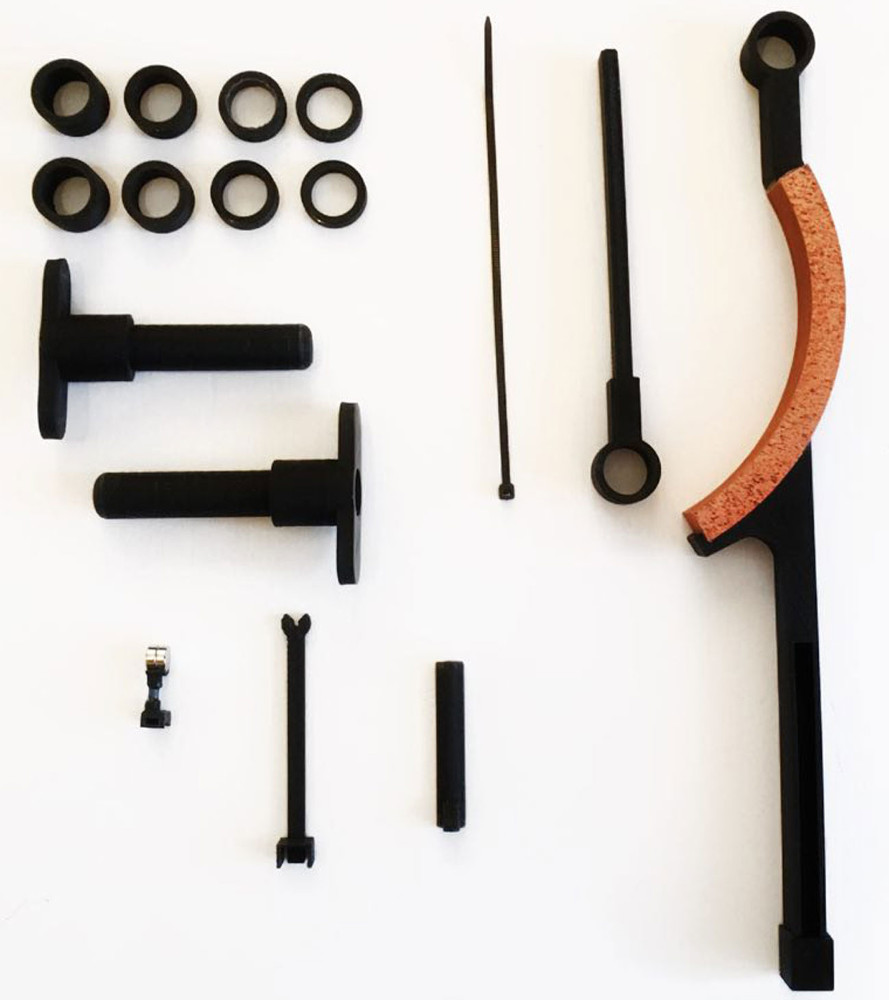

Демпфер Operly DM-10s представляет собой магнитоэлектрическую систему работающую на вихревых токах (токах Фуко). Состоит из медной шины и магнита, закрепленного с помощью кронштейна и хомута на штанге тонарма. Между магнитом и демпфером имеется зазор. При любом отклонении штанги тонарма, магнит, жестко связанный со штангой тонарма, смещается относительно медной шины, при этом возникают вихревые токи (токи Фуко) направленные так, чтобы препятствовать такому отклонению. Величина таких токов и, соответственно, сила, удерживающая магнит в первоначальном положении, тем больше, чем больше скорость отклонения.
Такая конструкция Демпфера позволяет тонарму без сопротивления огибать рельеф пластинки ввиду малой скорости таких отклонений. Паразитные же колебания головки звукоснимателя, резонансы, микро отклонения головки звукоснимателя при воспроизведении канавки пластинки, напротив, имеют намного более высокую скорость и поэтому эффективно гасятся Демпфером, положительно влияя на звук.

Далее, в качестве сточника винилового звука выбрана Rega P6 – вполне заслуженная модель, хорошо известная публике. Эта модель будет дополнена магнитоэлектрическим демпфером тонама OPERLY DM 10s, который существенно снижает собственные колебания штанги тонарма во всем диапазоне частот. Как результат – более ясный звук, более плотный бас, лучшее трекабилити.
