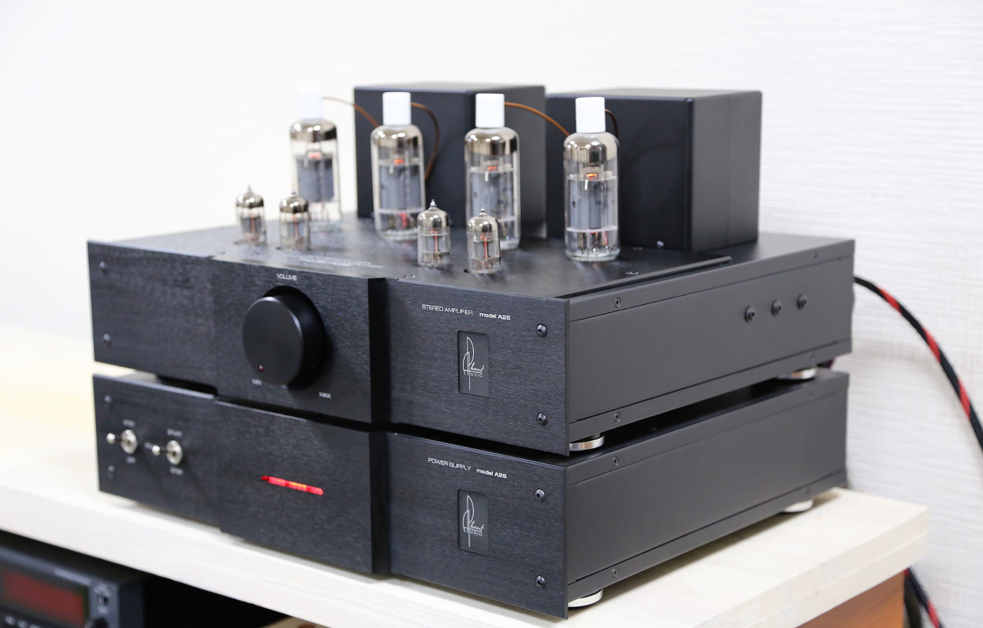

Интегральный усилитель Phant Audio Model A28.
Model A28 это двухтактный дуал моно ламповый усилитель, с вынесенным в отдельный корпус блоком питания. Имеет на борту как балансные входы, с которыми работает как усилитель мощности, так и традиционные входы RCA, при подаче сигнала на которые, работает как интегральный усилитель с собственной регулировкой громкости. В усилителе использованы лучевые тетроды 6п36с в выходном каскаде и двойные триоды 6н1п в предварительном каскаде. Общая ООС – отсутствует.
Для намотки выходных трансформаторов создан специальный станок с процессорным управлением и применена авторская технология секционирования, позволившая получить выдающееся качество звука и полосу пропускания порядка 100 кГц. Усилитель можно использовать с акустикой сопротивлением как 8, так и 4 Ом.
Не менее уникален блок питания. Он содержит 4 раздельных AC-DC модуля c микропроцессорной системой управления и синхронизации частоты преобразования: модуль дежурного питания, модуль питания накала, модуль питания предварительного каскада и модуль питания выходного каскада. Данный блок питания обеспечивает софт старт усилителя, включая плавный разогрев нитей накала и разнесенное по времени включение предварительного и оконечного каскадов, что увеличивает сроки службы ламп и полностью исключает любые проблемы, связанные с переходными процессами.
Как следует из названия, усилитель имеет мощность 28 Ватт на канал при полосе пропускания 5÷100000 Гц (+/- 3 дБ), отношение сигнал/шум не менее 96 дБ и коэффициент гармоник: 0,25 % .
