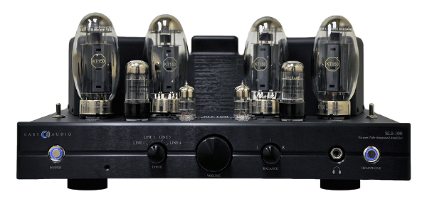

Cary SLI-100 — это ламповый усилитель нового поколения. На новых мощных и надежных пентодах КТ150 в ультралинейном режиме (100 Вт). С отличным усилителем для наушников. Практически без обратной связи (всего 4 дБ) и переключателем сопротивления нагрузки (4 и 8 Ом).
Особенности схемы и ее реализации
SLI-100 сконструирован по принципу "двойное моно". Выходной каскад работает в ультралинейном режиме, то есть экранирующие сетки пентодов КТ150 соединены с отводом первичной обмотки выходного трансформатора. Применено фиксированное смещение и режим класса АБ1. Фазоинверсный каскад на октальных лампах 6SN7 (2 двойных триода) самобалансирующийся, с разделенной нагрузкой.
Предварительный каскад SRPP с динамической нагрузкой, работает в чистом классе А (2 двойных триода 6922) и нагружен на фазоинвертор без разделительного конденсатора.
В блоке питания используется трансформатор с двукратным запасом по мощности и Ш-образным наборным сердечником.
Функции и эстетика
Cary Audio SLI-100 несет традиции фирменного лампового звучания в компактном корпусе, дружелюбном к обычному домашнему интерьеру. Съемная защитная крышка бережет лампы от повреждения и защитит от случайного прикосновения к горячему стеклу. Варианты отделки: черный корпус, передняя панель и органы управления черные или серебристые.
Входное сопротивление четырех линейных входов RCA — 100 кОм, чувствительность — 450 мВ. Есть выход на сабвуфер для систем 2.1 и высококачественный выход 6,25 мм на головные телефоны со вторичной обмотки выходного трансформатора.
