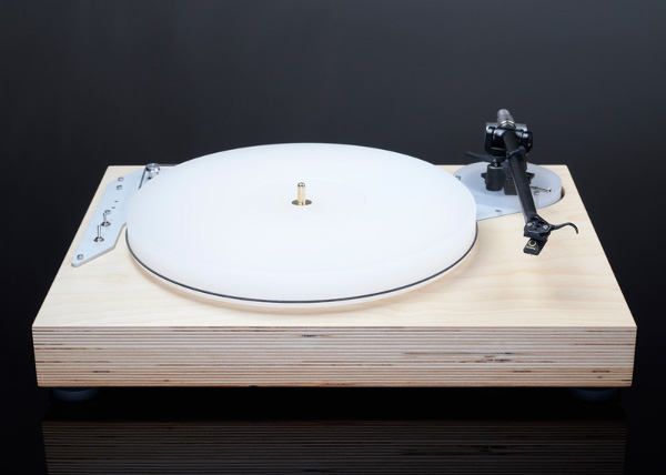

Проигрыватель пластинок Dostoyevsky DCX в линейке Soulines представляет классический внешний вид с прямоугольным корпусом. Модель появилась три года назад и в начале 2017 года начала выпускаться в новой модификации.
Внешне изменения не столь заметны: шасси и корпус по-прежнему сделаны из трех слоев 20-миллиметровой фанеры высокого качества. Фанера из шпона северной (балтийской) березы отличается оптимальными вибрационными и акустическими характеристиками.

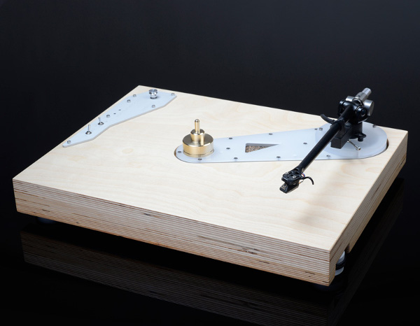

А вот конструктивно изменения существенны: у предыдущей версии двигатель находился в отдельном боксе, а корпус, шасси и субшасси представляли собой единое целое. Теперь подшипник и площадка для тонарма размещены на скрытом субшасси из нескольких слоев алюминиевых и акриловых листов, которое механически развязано от корпуса набором многослойных виброизоляторов (синтетическая резина и натуральная пробка), распределенных специальным образом для гашения панельных резонансов и задержки микровибраций.
Корпус опирается на три точеных алюминиевых конуса с возможностью регулировки по высоте. Простой и элегантный внешний вид скрывает оригинальную систему подавления панельных резонансов за счет внутренних фигурных прорезей в двух нижних слоях листовой 20-миллиметровой фанеры.
Апгрейд конструкции остальных узлов не несет радикального характера, он скорее эволюционный. Сердцем проигрывателя является подшипник опорного диска. Как и в более дорогих моделях вертушек Soulines Elgar DCX и Kubrick DCX применен обращенный (инвертированный) подшипник, изготовленный на прецизионном станке. Корпус подшипника латунный, опорный шарик из легированной стали, а упирается он в делриновую прокладку; делрин — это самосмазывающийся и стойкий к стиранию полимерный материал производства фирмы DuPont.
Опорный диск толщиной 30 мм выточен из акрила, весит 2,4 кг. Электродвигатель постоянного тока с электронным контроллером вращает опорный диск через ременный привод.

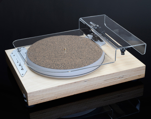

В комплекте поставки три акриловых площадки для монтажа тонарма: по стандартам SME, Rega и Jelco. Также в комплекте пробковый мат под пластинку (хотя акриловый опорный диск позволяет обходиться и без него — это на выбор пользователя), прозрачная крышка от пыли и шаблон для юстировки головки звукоснимателя.
