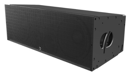

Рассмотрим подробно их главный компонент – трехполосный AL123A-B. В каждом установлено по два 12″ НЧ-излучателя мощностью 2400 Вт, четыре 6″ СЧ мощностью 600 Вт и два ВЧ 1,4″ 600 Вт. Таким образом, суммарная мощность одного кабинета составляет 3600 Вт, звуковое давление 136 дБ при номинальном сопротивлении 4-8 Ом. Системы работают в частотном диапазоне 70 Гц – 18 кГц и характеризуются низким уровнем искажений. Как и положено линейным массивам концертного уровня, AL123A-B снабжены встроенным блоком усиления, имеющим 3 канала (по числу частотных полос).
Корпус изготовлен из плотной балтийской березы с ребрами жесткости и износоустойчивым наружным покрытием DuroCoat. Предусмотрены ручки для транспортировки и монтажные втулки для установки в единый кластерный подвес. Для удобства монтажа здесь использована запатентованная крепежная система EZAL™, позволяющая двум работникам собирать массивы весом 300 кг и более. Помимо трехполосных AL123A-B, в раму для подвеса AL123LFF-B можно также устанавливать активные сабвуферы с DSP AL218A-B, выдающие 3000 Вт.
