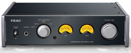

Новый интегрированный стерео усилитель TEAC AX-501
Компания решила дополнить свое семейство референсных аудио компонентов серии 501 интегрированным стерео усилителем AX-501, у которого, в отличие от AI-501DA, нет USB интерфейса и встроенного ЦАП. Действительно, если вы уже приобрели отдельный ЦАП высокого класса TEAC UD-501, то второй ЦАП в составе усилителя вам ни к чему.
Сохранив компактные размеры и малый вес, конструкторы сумели повысить выходную мощность AX-501 до 2 х 120Вт (на 4 Ом, макс.), и его можно спокойно демонстрировать в паре с большими напольными колонками. В AX-501 используется фирменная схема усиления ABLETEC, позволяющая минимизировать цифровые помехи, и эффективный выходной каскад в классе D.
Усилитель оборудован балансными XLR входами для стыковки с ЦАП высокого класса и является идеальным партнером для TEAC UD-501. Предусилительные каскады у него имеют полностью балансную конфигурацию, что позволило достичь очень высокого соотношения сигна/шум. Отдельный усилитель для наушников реализован по схеме CCLC (Coupling Capacitor Less Circuit – с минимумом конденсаторов в цепях развязки), что позволяет передать максимум важной информации и достичь еще более реалистичного звучания.
Два круглых стрелочных индикатора уровня придают усилителю ностальгический облик аппаратуры высшего класса 70-х годов. Тороидальный силовой трансформатор обеспечивает чистое питание, а алюминиевые панели корпуса сокращают вибрации и также символизируют принадлежность аппарата к высшему классу.
Технические характеристики TEAC AX-501:
  • Выходная мощность: 120 Вт+120 Вт (4 Ом, макс.), 85 Вт+85 Вт (4 Ом, номин.)
  • Усилительные модули ALC0180 Class-D Power Amplifier, ABLETEC, Norway
  • Диапазон частот: 10 Гц – 60 кГц, (-3dB - +1dB), отношение с/ш: 105 dB
  • Два круглых стрелочных индикатора уровня с 4-ступенчатой регулировкой подсветки
  • Входы: 1 балансный стерео XLR, 3 аналоговых небалансных RCA
  • Крупные колоночные винтовые клеммы ("бананы" и кабели сечением до AWG8)
  • Выход на наушники: 50 мВт + 50 мВт (32 Ом, 1кГц при THD 0.1%)
  • Тороидальный силовой трансформатор, диоды Шоттки в блоке питания
  • Авто выключение питания: On/Off
  • Питание: 230 В, 50 Гц, потребление: 65 Вт
  • Размеры (ШхВхГ): 290 x 81.2 x 264 мм, вес: 4.0 кг.
