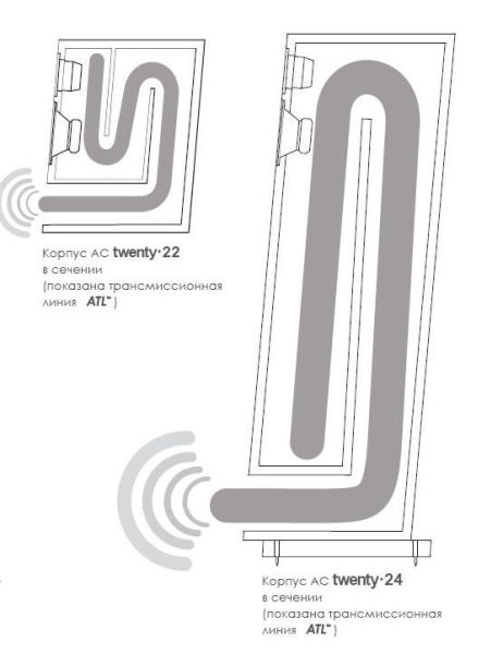

В основе каждой модели АС, выпускаемой PMC, лежит трансмиссионная линия ATL, увеличивающая виртуальный объем корпуса за счет отвода звуковой волны в специальный туннель, что позволяет даже в корпусе небольшого размера получать насыщенное по тембру и мощное по динамике звучание. Для этого, размещяемый в нем звукопоглощающий материал, должен отвечать ряду весьма сложных требований. Он должен иметь соответствующую пористость, форму, объем и занимать определенное положение относительно лабиринта. На самом деле в АС PMC используются сочетания разных поглощающих материалов – иногда применяется 4 вида материала и 4 вида профиля – в зависимости от объема корпуса и требуемых низкочастотных характеристик.
ATL позволяет в какой-то мере обмануть законы физики, получить бас более глубокий, чем можно получить от корпуса данного объема с фазоинвертором или закрытого. Оборотной стороной медали служат повышенные требования к жесткости корпуса колонок – он испытывает мощное воздействие звукового давления (особенно верхняя панель), но при этом не должен вносить собственных вибраций в звуковой почерк системы. Поэтому такой корпус более сложен конструктивно, непрост в изготовлении и обходится дороже обычного.

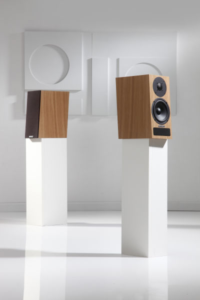

Новая серия Twenty включает в себя четыре модели компактных АС:
PMC Twenty 21
PMC Twenty 22
PMC Twenty 23
PMC Twenty 24

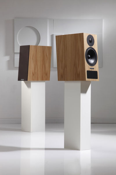

Twenty 21:
  • Диапазон воспроизводимых частот: 50 Гц – 25 кГц
  • Чувствительность: 87 дБ/1 Вт/1 м
  • Эффективная длина ATL: 1.72 м
  • Номинальное сопротивление: 8 Ом
  • Громкоговорители:
    НЧ PMC серии Twenty, облегченный пропитанный диффузор диаметром 140 мм, литой диффузородержатель из металлического сплава;
    ВЧ PMC/SEAS, 27 мм, серия Twenty, мягкий купол из SONOLEX, охлаждение ферромагнитной жидкостью
  • Частота раздела полос: 1.8 кГц
  • Рекомендованная мощность усилителя: 50-250 Вт
  • Входные разъемы: 2 пары клемм 4 мм (Bi-amp или Bi-wire)
  • Габаритные размеры: высота 325, ширина 152, глубина 277 (+6 мм решетка)
  • Масса: 5 кг
  • Цена:
    Дуб/орех/амароне 84000 руб.;
    Рояльный лак 91000 руб.

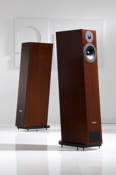

Twenty 23:
  • Диапазон воспроизводимых частот: 29 Гц – 25 кГц
  • Эффективная длина ATL: 2.4 м
  • Громкоговорители:
  • Габаритные размеры: высота 918, ширина 152, глубина 330 (+6 мм решетка)
  • Масса: 13.2 кг
  • Цена:
    Дуб/орех/амароне 128000 руб.;
    Рояльный лак 140000 руб.

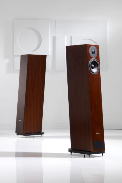

Twenty 24:
  • Диапазон воспроизводимых частот: 28 Гц – 25 кГц
  • Чувствительность: 90 дБ/1 Вт/1 м
  • Эффективная длина ATL: 3.0 м
  • Громкоговорители:
    НЧ PMC серии Twenty, облегченный пропитанный диффузор диаметром 170 мм, литой диффузородержатель из металлического сплава;
  • Рекомендованная мощность усилителя: 100-350 Вт
  • Габаритные размеры: высота 1028, ширина 184, глубина 419 (+6 мм решетка)
  • Масса: 21 кг
  • Цена:
    Дуб/орех/амароне 189000 руб.;
    Рояльный лак 207000 руб.
