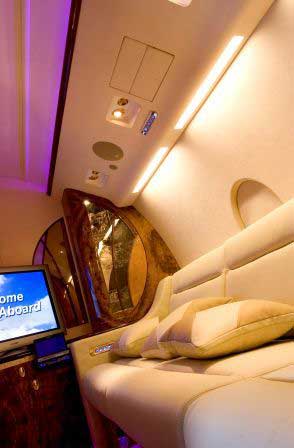

И среди инсталляций бывают свои очень необычные проекты. Про яхты наслышаны многие, а, например, установка различной AV аппаратуры в личном самолёте? Об одной из таких инсталляций реализованных компанией «Аэро Стайл» мы и расскажем ниже.

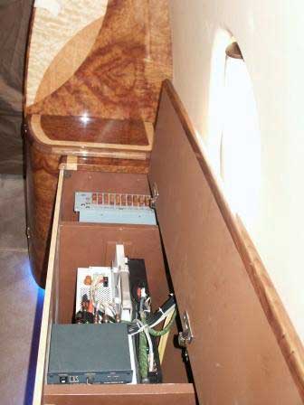

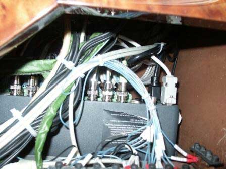

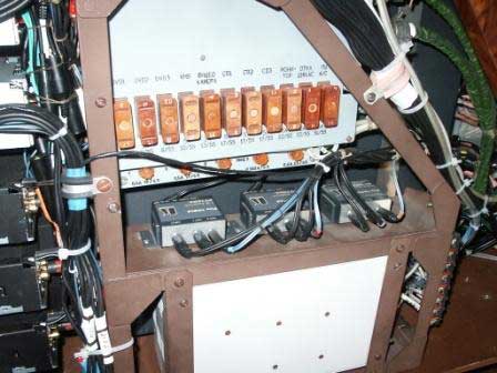

Сердцем распределения сигналов стал матричный коммутатор от Sierra Video SVS Lassen 1208VS. Сигналы расходятся на четыре зоны, соответствующие четырём салонам самолёта. Для распределения аудиосигналов от трех CD плееров используются усилители - распределители аудиосигнала KRAMER PT-102A, один сигнал подается на матричный коммутатор, другой - на индивидуальные панели для подключения наушников. В каждом салоне установлен усилитель-распределитель аудио-видеосигнала VM-30AV. В 1-ой и 3-ей зоне видеосигнал распределяется на два LCD монитора, а аудио - на усилитель мощности и панель для подключения наушников. Стоит отметить, что видеосигналы - композитные, то есть обеспечивается высокое качество изображения. Во всех салонах установлены панели дистанционного управления. Матричный коммутатор управляется по протоколу RC-232.

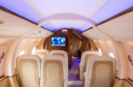

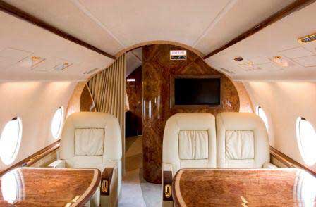

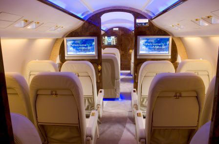

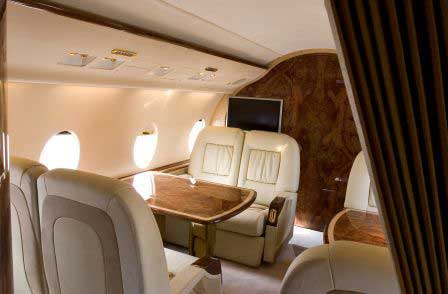

Во всех салонах установлены LCD-панели от 22 до 30 дюймов по диагонали. Для звука использовалась автомобильная акустика FOCAL Poliglass 165V2 и сабвуферы HERTZ EBX20, естественно, усилители тоже автомобильные ALPINE MRV-F450.

Полная реализация проекта заняла около шести месяцев. Так как у компании Kramer Electronics и SVS существует уже большой опыт различных инсталляций в самолётах, то каких-либо трудностей возникнуть не могло. А конечный результат полностью удовлетворил заказчика. Вы посмотрите на фотографии, неужели в таком (!) самолёте не хочется летать?

Коммутатор и распределители:
    SVS Lassen 1208VS – матричный коммутатор аудио/видео 12х8……………1шт
    KRAMER PT-102A – усилитель-распределитель аудиосигналов 1х2………3шт
    KRAMER VM-30AV – усилитель-распределитель видео- аудио 1х3………....3шт
Стойка аудио видеоустройств
