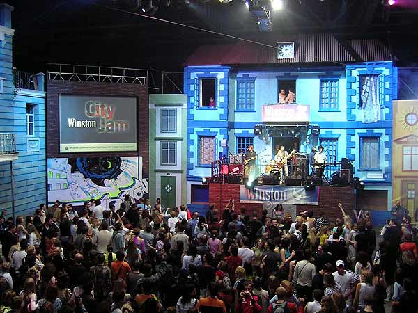

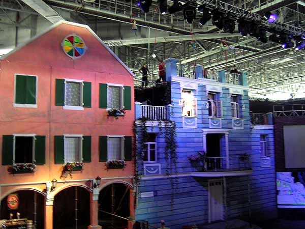

3-4 июня в ВВЦ прошло шоу под названием Winston City Jam. Зрители увидели настоящую феерию со 150-ю киловаттами света и звука и 1000 м² танцпола, в которой приняли участие театральные актёры, каскадёры и танцоры go-go. Компания T-Audio проводила инсталляцию звукового оборудования, и после долго разговора со звукорежиссёром Александром Н. я могу вам поведать о проблемах и хитростях, примененных к построению столь необычной структуры. Напомним, что для осуществления проекта в одном из павильонов ВВЦ был возведен настоящий мини-город. При его строительстве использовались трехмерные театральные декорации, максимально достоверно воссоздающие антураж городской площади с домами, окнами, балконами, фонарями, и даже водосточными трубами. В представлении были совмещены DJ, живая группа, сольные номера, актёры; причём все они находятся в разных местах, по всему периметру помещения.

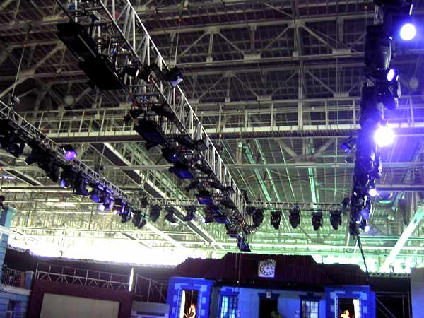

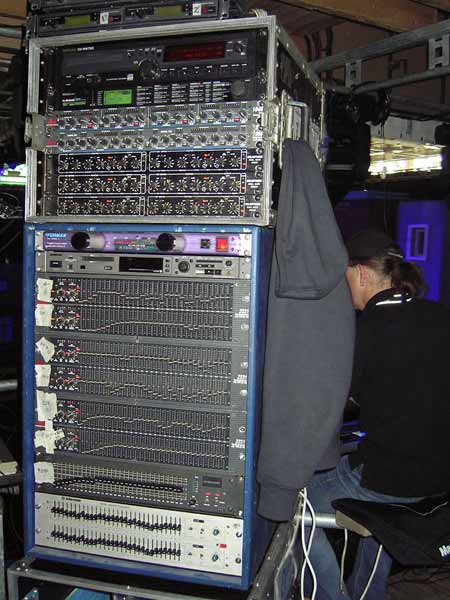

Первой проблемой стало помещение. Здание выставочного комплекса, представляющее собой обычный ангар, не приспособлено для концертов. Было решено использовать материю (более 2000м²). Натянули занавес по периметру всей площадки, но всё же остался ещё один вопрос – а что делать с отражениями, идущими с потолка? Так как материю подвесить не было возможности, да и навесные световые порталы не позволяли, возникла необходимость в эквализации. На каждую мониторную линию поставили полноценный 32-х полосный прибор. «Я не сторонник использования эквалайзеров, но в таких условиях пришлось, - говорит Александр. - Мы попробовали сначала всё настроить в ноль, а потом, если какие-то частоты начинают себя нехорошо проявлять, просто этот диапазон поджимали и всё». Также хорошим помощником в деле настройки аппаратуры послужил обычный КПК, в который установили простейший спектроанализатор. Конечно, полноценно настроить порталы таким способом невозможно, но определить фонящую частоту трудностей не составляет. А вот от компрессоров пришлось отказаться. Помещение слишком гулкое, и, при наличии в тракте компрессии, количество шумов и ранних отражений превышает разумные пределы.

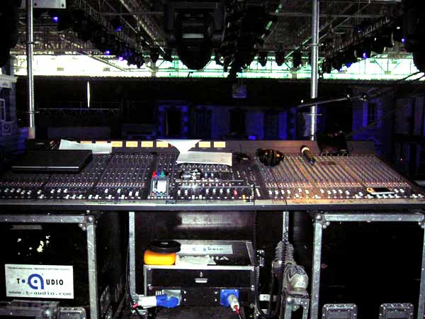

Так как шоу очень проходило не на одной сцене (задействованы боковые и задние декорации), было установлено множество мониторов. Соответственно, одним из требований к микшерному пульту стало количество дорожек для мониторинга. Выбор пал на аналоговый пульт Yamaha M-2500/32. Из коммутационных линий использовались 2 мультикорда: первый на 8, второй на 24 канала. Голосовой обработкой занимался TCElectronics M2000.
