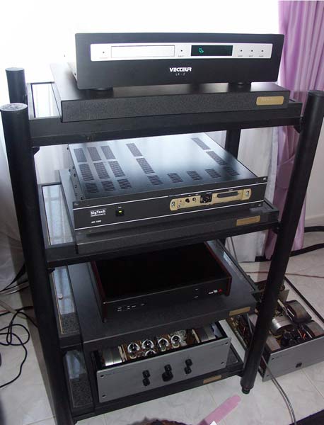

Cтойка
Ее элементы сверху вниз: проигрыватель Vecteur L-4.2 работающий в качестве транспорта, ниже профессиональный процессор акустической коррекции SygTech AEC 1000, еще ниже ЦАП Museatex Bidat и усилитель мощности ламповый Стародубцева (биампинговый вариант).

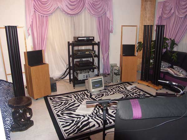

Абрам: На все, включая потолок, комплект roomlenses, а также ловушки баса в углах и передвижные поглощающие панели, я потратил (с учетом кипрской дороговизны) около 1000 у.е. Готовый проект Rives Audio стоит от 1100 у.е. и выше. В зависимости от масштаба переделок, я субъективно оцениваю стоимость проекта с работой и материалами от 4-5 тысяч и до бесконечности.

Oskar Kithara на твитере Хейла. Здесь запечатлен момент калибрации процессора акустической коррекции (Абрам Шпац его только что получил в пользование и проводит эксперименты).
Абрам: Я использовал акустические панели Thermofon производства Knauf для потолка, они имеют аналоги, продающиеся и в России. К примеру, коллеги успешно использовали для акустического потолка панели Ecophon Наrmony.

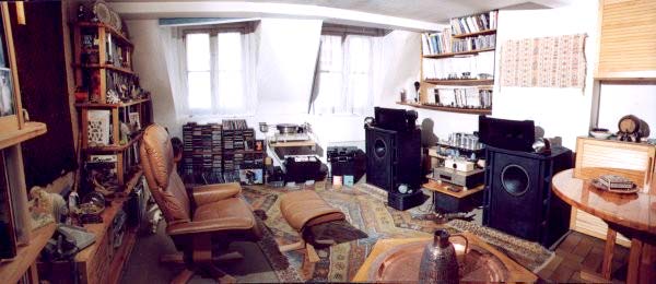

Музыкальная комната в мансарде
Абрам: Нет, никто из моих знакомых такой не обладает. Все мои представления о комнатах в мансардах складывались исключительно по картинкам.
