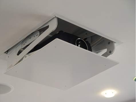

Средством отображения информации служит проектор Sanyo с экраном 2.5х1.6 м. Большое разрешение экрана 1366х768 было сделано с целью повышения информативности. Видеопроектор смонтирован на лифтовой системе и при отсутствии необходимости видеопоказа убирается в потолок.

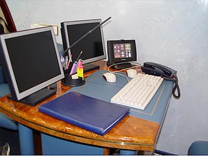

Коммутирует видеосигналы с камер, презентационного компьютера, кодека видеконференции, спутникового ресивера и конвертирует в формат RGBHV презентационный процессор Barco-Folsom, имеющий 8 независимых входов и два выхода. Помимо функций коммутации процессор способен отображать «картинку в картинке». Кроме того, у него есть функция предварительного просмотра, которая позволяет подготовить презентацию на мониторе предварительного просмотра, а затем отправить картинку для отображения на проектор, поэтому на столе оператора стоят два монитора.

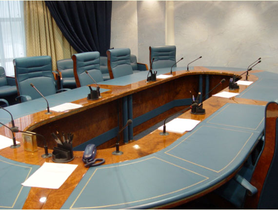

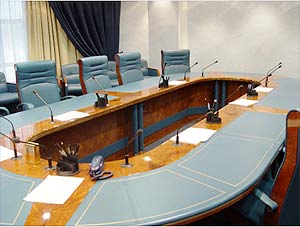

Аудиосигналы с 15-ти кардиоидных микрофонов Beyerdinamic поступают в цифровую аудиоплатформу Audia FLEX от компании Biamp. Микрофоны по выбору оператора могут работать в двух режимах: активации голосом и управления оператором.

О системе управления следует рассказать особо. Контроллер Crestron управляет всем, что имеет порты управления (RS-232, IR, relay и пр): моторизованный экран, видеопроектор, лифт проектора, шторы, светильники, видеокоммутатор, видеокамеры, кодек видеоконференции, цифровая аудиоплатформа и т. д., что позволяет создать единый пользовательский интерфейс. На столе оператора находится сенсорная панель, при помощи которой осуществляется управление всей системой.

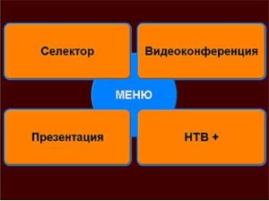

На главном меню отражены кнопки основных режимов работы, которые запускают макрокоманды, переводящие всю систему в необходимый режим и открывающие подменю.

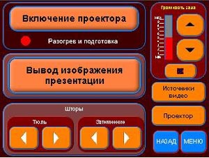

В подменю есть возможность управления отдельными устройствами или сразу несколькими: например, при нажатии кнопки «Включение проектора» сначала опускаются экран и лифт с видеопроектором, затем включается видеопроектор.
Увеличить
Дополнительно с сенсорной панели Crestron имеется возможность осуществлять телеметрию проектора (проверять ресурс выработки лампы).

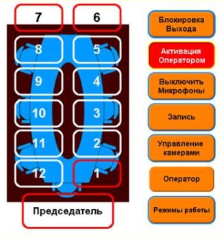

Для управления микрофонами также существует свое подменю.

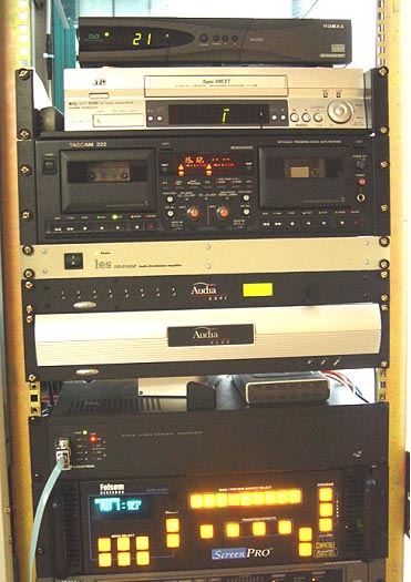

Звук в зале выводится через четыре потолочных динамика PolkAudio, два из которых озвучивают стол, а два других – места для приглашенных. Селекторное совещание документируется на кассетную деку Tascam и компьютер. Сеанс видеоконференции записывается на видеомагнитофон.
Стойка с оборудованием вынесена в техническое помещение этажом выше. Для обеспечения качественной передачи сигналов использованы кабели и интерфейсы Extron.
