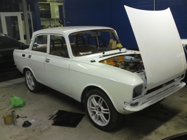

Идея воссоздания оригинального заводского автомобиля "Москвич" 2140 появилась еще в 2006 году, но в то время были другие приоритеты, затем финансовый кризис. Но тяга к задуманному так и не уходила из головы…

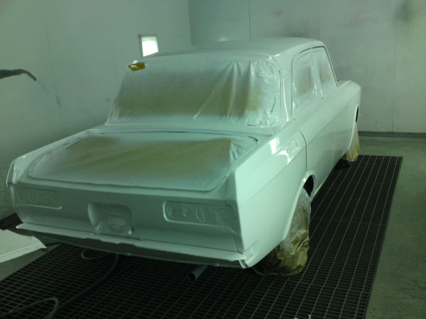

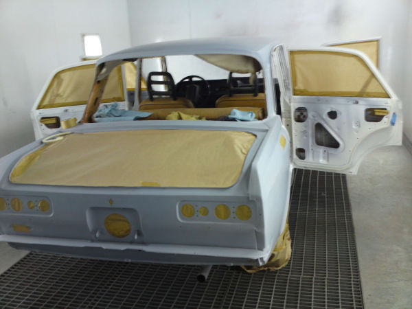

И вот ноябрь 2009 года, идея претворяется в жизнь: в очень хорошем состоянии куплено авто 1984 года. Состояние-состоянием, но красить возрождающееся авто, чтобы влить в него свежесть жизни, нужно обязательно. Цвет первоначально было решено возобновить штатный, оранжевый. Но, потом, дабы придать авто вальяжность, приоритет был сменён: только белый! Работа закипела, но тщательности ради растянулась аж на два месяца. Кузов был разобран до винтика, кое-где подшпатлеван, полностью загрунтован и окрашен в наиболее выигрышный оттенок белого цвета (говорят, что даже у Генри Форда фирменный черный цвет его автомобилей имел нескольких оттенков!). Покрасочного "пороха" не хватило только на подкапотное пространство. Хочу заметить, что работы проводились исключительно собственноручно по причине умелости этих самых рук.

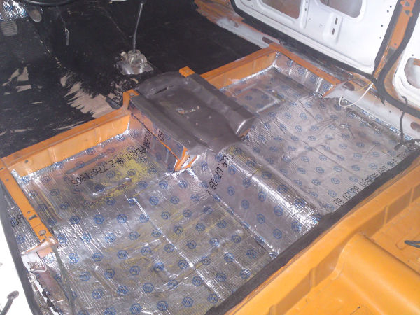

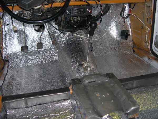

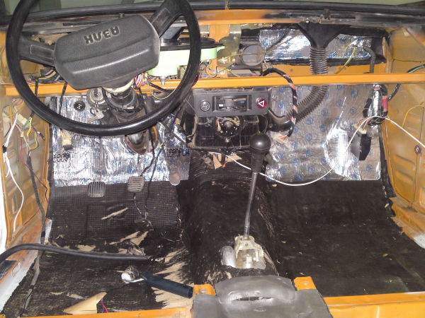

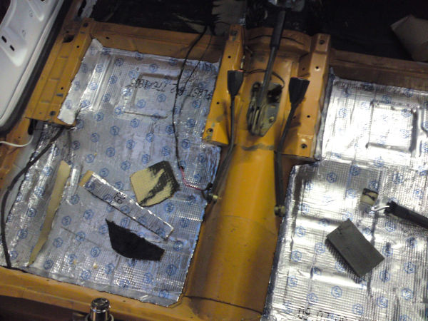

После окраски, собственно, и началось построение звука в машине - комплексная шумоизоляция. "Бимаст", "Вибропласт", "Акцент", "Сплен", "Битопласт" и напыляемая шумоизоляция на днище. Все эти материалы были бережно уложены на металлические части кузова. Не тронутой осталась лишь крыша по причине одноразового потолка.

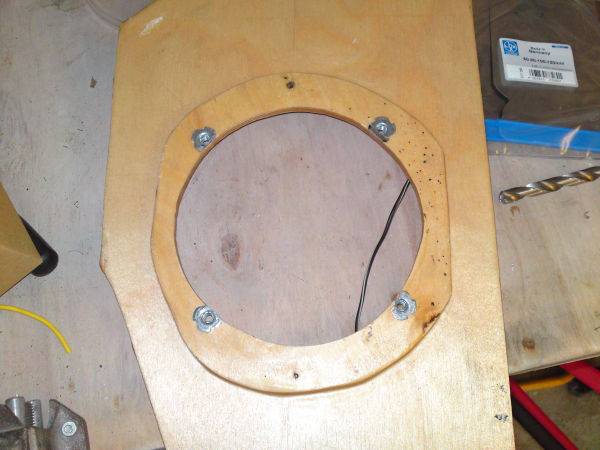

Изготовление подиумов для фронтальных вуферов

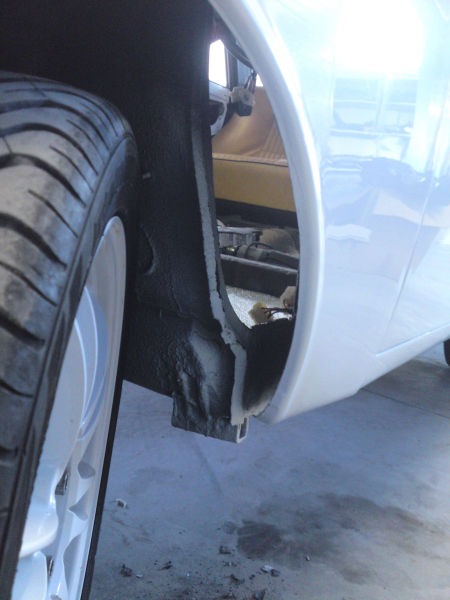

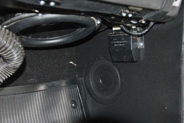

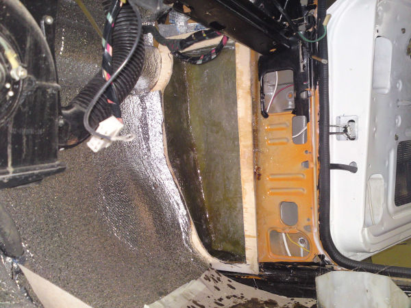

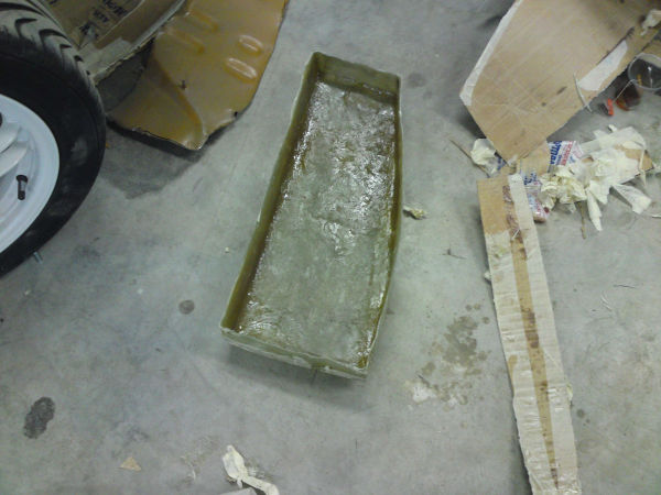

Первым делом были изготовлены ящики для размещения мидбасов во внутреннем объёме крыльев. Вылилось это в сооружение боксов из стеклопластика объёмом 11-12 литров. Работа, нужно сказать, очень нудная и скурпулезная. Но очень нужная.

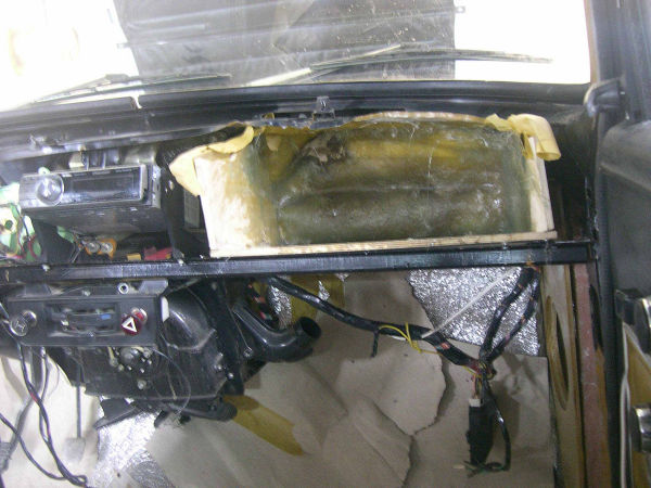

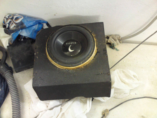

Затем был изготовлен ящик для сабвуфера который расположился в бардачке объемом 18 литров. Бардачок, конечно жалко, но бас всё же важнее.

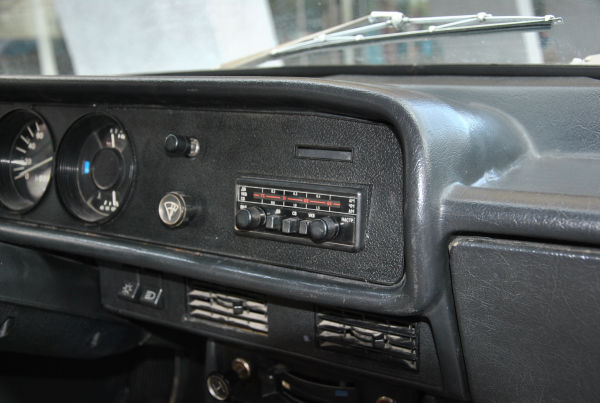

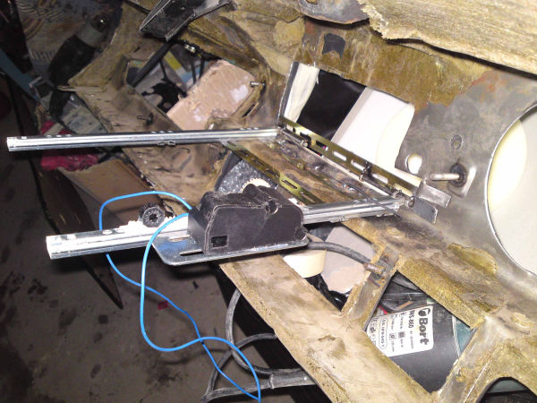

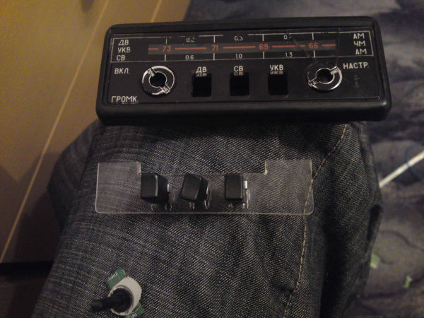

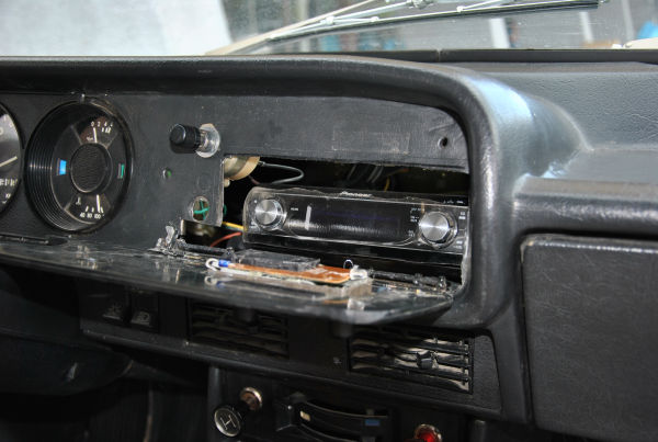

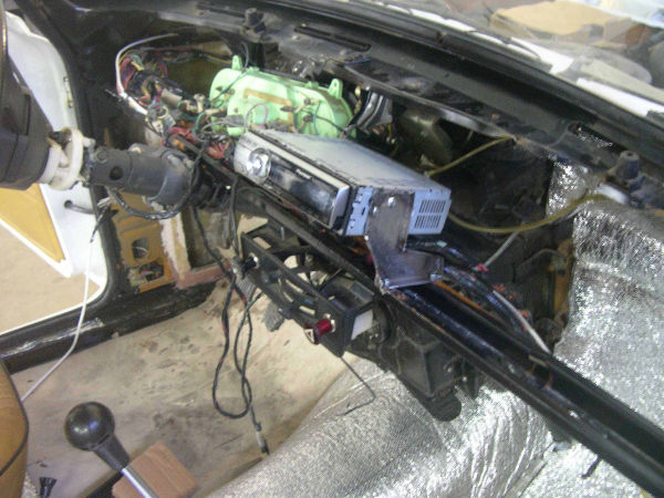

С головным устройством было решено устроить "потёмкинскую" деревню. То есть полный камуфляж: снаружи, для "пионэров", стоит затрапезный штатный приёмник, а за ним, внутри торпедо, уже для себя, современное ГУ. По задумке, лицевая панель штатного приёмника откидывается и открывается доступ ГУ. Поскольку современные приводы CD достаточно хорошо защищены от толчков на дорожных ухабах, для ГУ были изготовлены оригинальные кронштейны, намертво прикрученные к поперечине. Кстати, все крепления в инсталляции только на резьбовых соединениях. Никаких саморезов!
Лицевая панель штатного приёмника готовится к переделке
увеличитьЛицевая панель штатного приёмника
Направляющие для скрытого ГУ
увеличитьНаправляющие для скрытого ГУ
Чтобы сохранить оригинальный вид лицевой части торпедо, в ход пошел родной приёмник "Былина". Его пришлось перепаять, в результате чего он превратился в "Былину88RS2". Оригинальность проделанного в том, что все основные функции управления спрятанным в торпедо ГУ осуществляются с лицевой панели штатного приёмничка. И никто ни о чём не догадывается. А для загрузки дисков CD в спрятанное ГУ был изготовлен полуавтоматический выездной механизм откидывания панели приёмника.

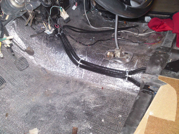

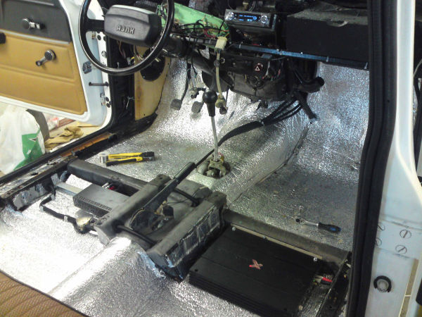

Весьма трудоёмкий этап был связан с проводкой. Нужно было распаять и проложить по всем правилам техники безопасности всю проводку в скрытых полостях, что естественно и было сделано. Усилители расположились под сидениями на алюминиевых рамах.

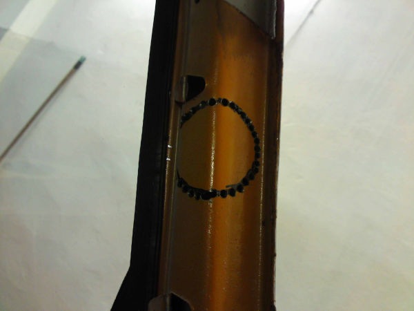

Намётка под врезание твитеров в стойки лобового стекла
увеличитьНамётка под врезание твитеров

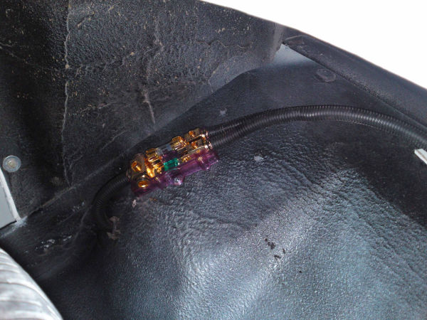

Предохранители цепи питания
увеличитьПредохранители цепи питания
Кабельная разводка
увеличитьКабельная разводка
Установка усилителей под креслами
увеличитьУстановка усилителей под креслами

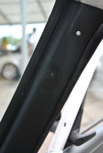

Твитера снаружи практически не видны. Они врезаны в стойки и закрыты декоративной тонкой звукопроводящей тканью чёрного цвета. Интегрированные таким образом высокочастотники работают на отражение от лобового стекла.

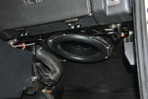

Сабвуферная головка в нижней части бардачка
увеличитьСабвуферная головка в нижней части бардачка
Лицевая панель приёмника откидывается для зарядки CD в скрытое в торпедо ГУ
увеличитьЛицевая панель приёмника откидывается

Сабвуферная головка и фронтальные вуферы  в кик-панелях
увеличитьСабвуферная головка и фронтальные вуферы
в кик-панелях
Твитера в передних стойках лобового стекла работают на отражение
увеличитьТвитера в передних стойках лобового стекла
