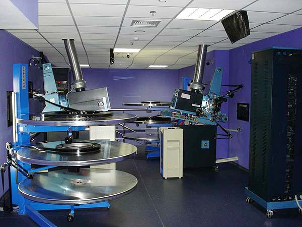

Кинопроекторы, установленные в данном проекте, отличаются от проекторов, поставляемых в кинотеатры без автоматизированной системы управления, прежде всего, наличием платы контроля режима Interlock. Ранее, для других инсталляций в многозальных кинотеатрах, инженерам приходилось осуществлять доработки в электрической схеме проекторов для корректной работы оборудования в этом режиме.

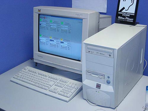

Таким образом, законченная и введённая в эксплуатацию система автоматизации позволяет одному киномеханику обслуживать все шесть постов мультиплекса. В его задачу входит только монтаж фильма, наклеивание меток и зарядка плёнки в кинопроектор. После этого киномеханик должен задать параметры демонстрации фильма – всё остальное система сделает за него. Система автоматически останавливает проектор в случае наличия пауз между рекламными роликами. Автоматически меняет объективы и кашетирует экран для фильмов с разными форматами кадров. Автоматически выключает и включает свет в зрительном зале.
Естественно, в случае неисправностей оборудования или при обрыве плёнки, автоматика также осуществляет аварийную остановку показа и выдаёт сигнал тревоги для киномеханика.

В режиме Interlock киномеханик имеет возможность, используя одну фильмокопию, демонстрировать фильм сразу в нескольких залах (от двух до шести), повышая, таким образом, интенсивность использования копии, а, следовательно, и её окупаемость в несколько раз. При этом управление системой может осуществляться как в ручном режиме, так и с использованием системы автоматизации. Причём, в ручном режиме запуск кинопроекторов осуществляется с любого аппарата, выбранного киномехаником с точки зрения удобства работы. Подача плёнки осуществляется с бесперемоточного устройства первого в цепочке кинопроектора, а приём – на бесперемоточное устройство последнего.

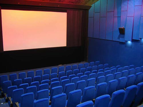

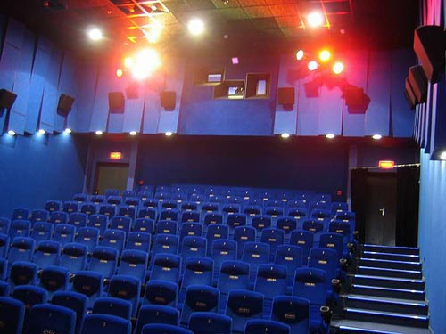

В качестве заэкранной акустики в залах использована 4000 серия JBL, а surround - эффект обеспечивается акустическими системами JBL серий 8340, 8330, 3310. Инженеры компании также осуществили монтаж и настройку системы озвучения фойе кинотеатра для обеспечения возможности воспроизведения фоновой музыки и трансляции объявлений администрации.
