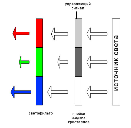

Поняв суть, легко понять принцип работы одного пиксела ЖК-матрицы. Возьмем три светофильтра (как три цветных стеклышка), источник белого света и поместим между ними ячейки жидких кристаллов. Жидкие кристаллы под действием электрического напряжения могут поворачиваться, тем самым перекрывая или открывая путь света через светофильтр, а степень перекрытия света, определяет яркость свечения элемента пиксела.
Принцип работы пиксела ЖК-матрицы

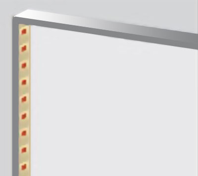

2. Светодиоды белого свечения располагаются по краям матрицы, а свет ко всей поверхности ЖК-панели доставляется по специальной подложке из множества светопроводящих каналов. Соответственно и название этой технологии – Edge LED. Позволяет значительно уменьшить толщину телевизора.

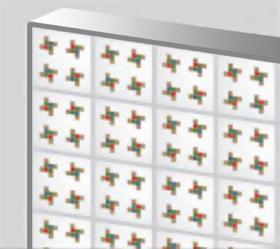

3. Светодиоды располагаются по всей поверхности, но они не белые, а трех основных цветов – красного, зеленого и синего. Кроме того, они не светятся постоянно с одной и той же яркостью, а меняют интенсивность в зависимости от необходимой яркости при формировании конкретного участка кадра. Такая технология носит название – динамичная светодиодная подсветка RGB.

при технологии Edge LED

при технологии динамической LED подсветки RGB
